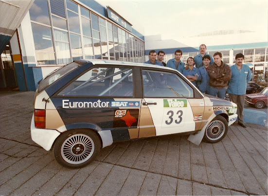

My automotive career at the competition level begins in 1985 with the Ibiza Cup.
In 1986 Euromotor contributes to the victory of the 2nd Ibiza National Rally Cup, with a prototype SEAT Ibiza Group B prepared by our workshops, aupando to our pilot, león Jose Luís Graña, official pilot VOLKSWAGEN with Salvador Serviá in 1987.

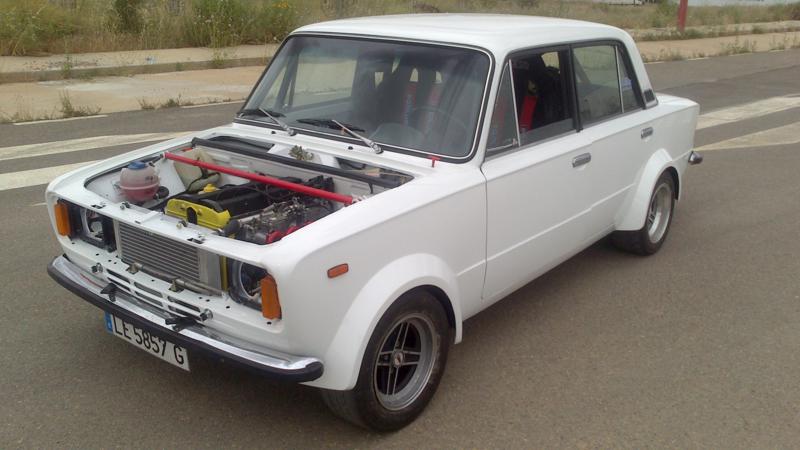

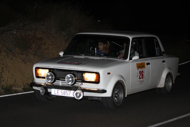

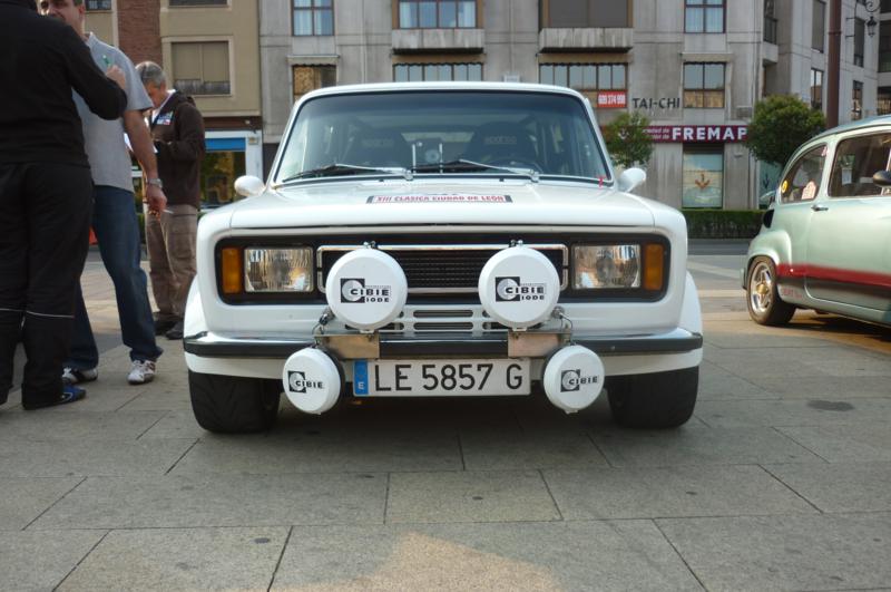

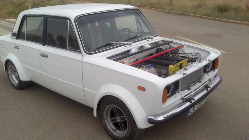

Paseando en un Seat 124
Ahora que ya me identificáis, iré subiendo fotos de la preparación de mi Seat 124 por apartados, motor, sistema de engrase, tren de rodaje, cambio, eje trasero, etc.
También iré subiendo algunos proyectos más realzados por mí. Si alguien tiene alguna sugerencia no dudéis en comunicármelo
Aquí os dejo unas fotos de alguna de las salidas con mi Seat.

MODEL POST!
Lots of super & high quality photos with plenty of 'human interest' (sometimes forgotten on this forum!)..
Spanish people, Spanish car, Spanish setting and Carlos - my sole agent for Spain and Portugal and a supremely clever and gifted engineer.

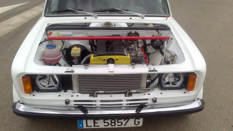

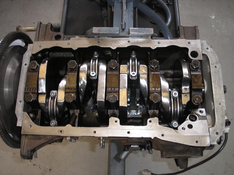

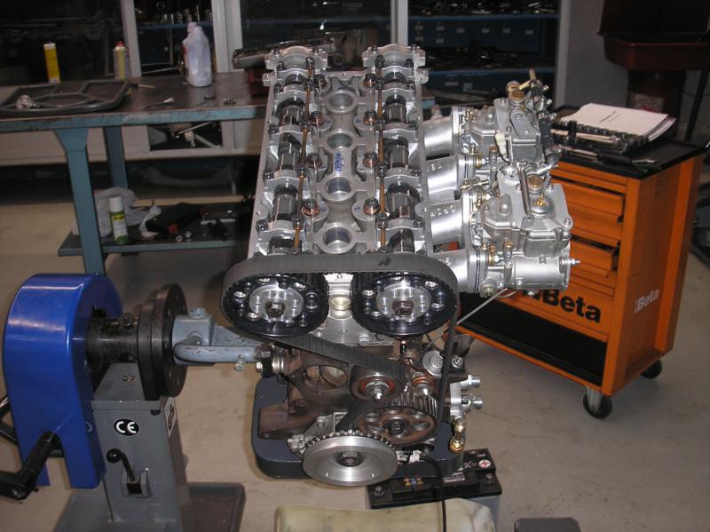

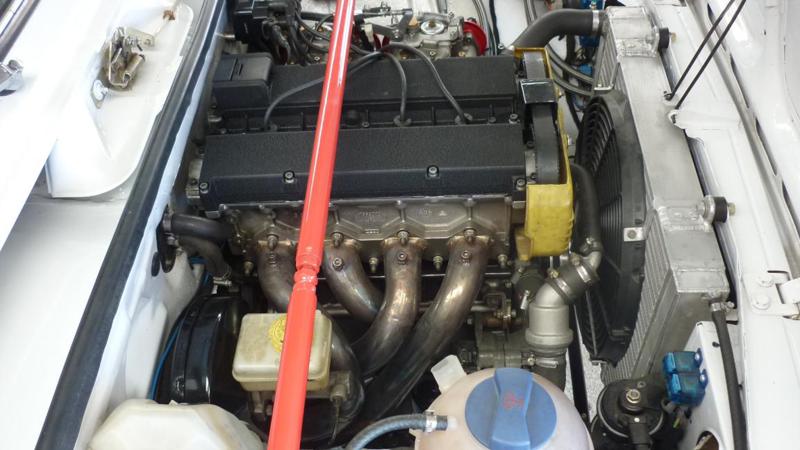

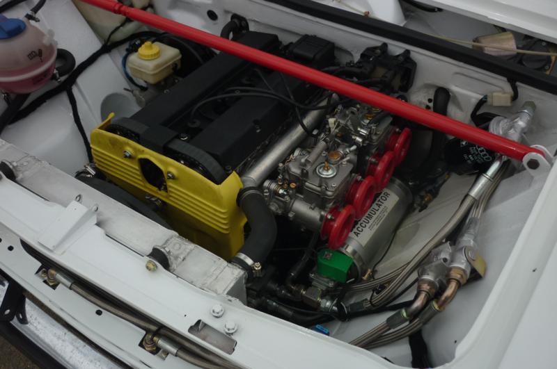

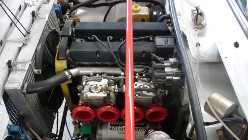

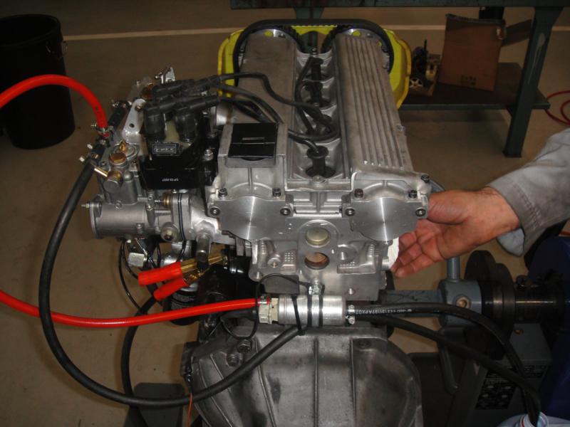

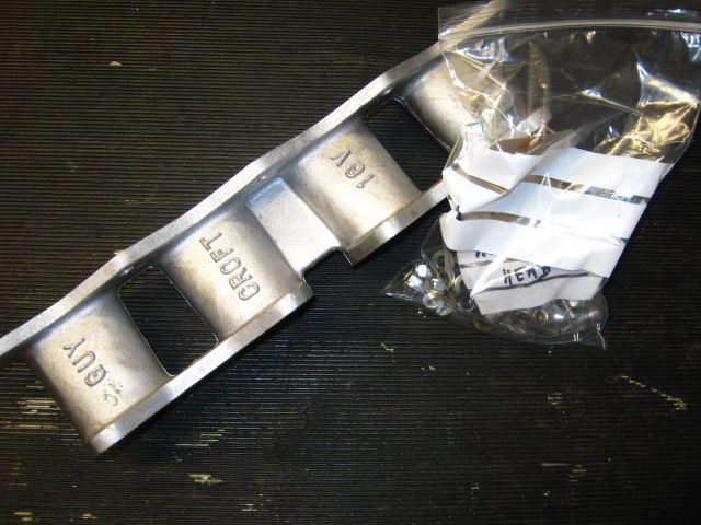

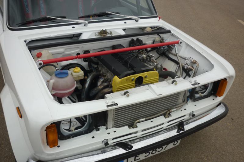

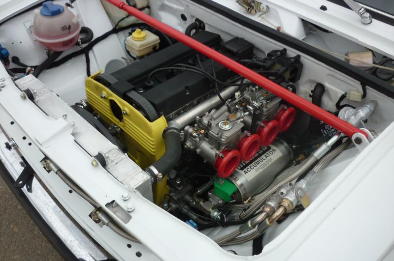

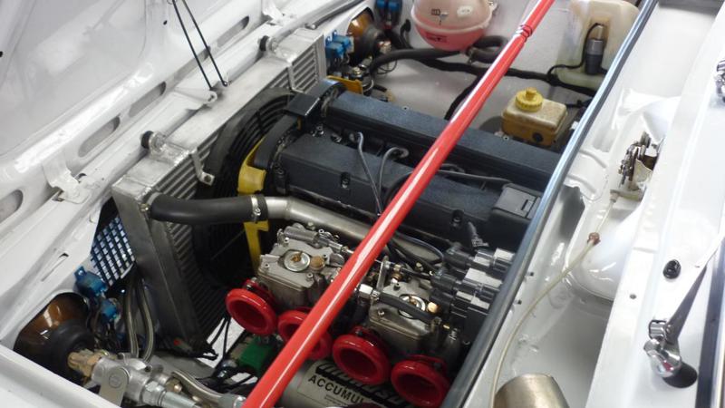

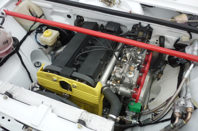

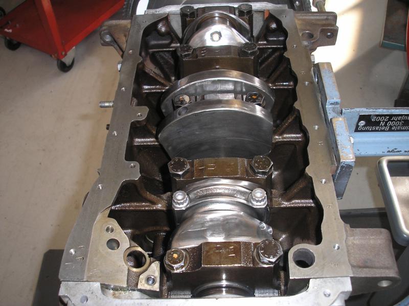

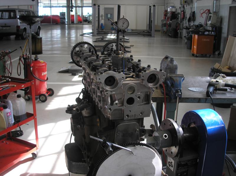

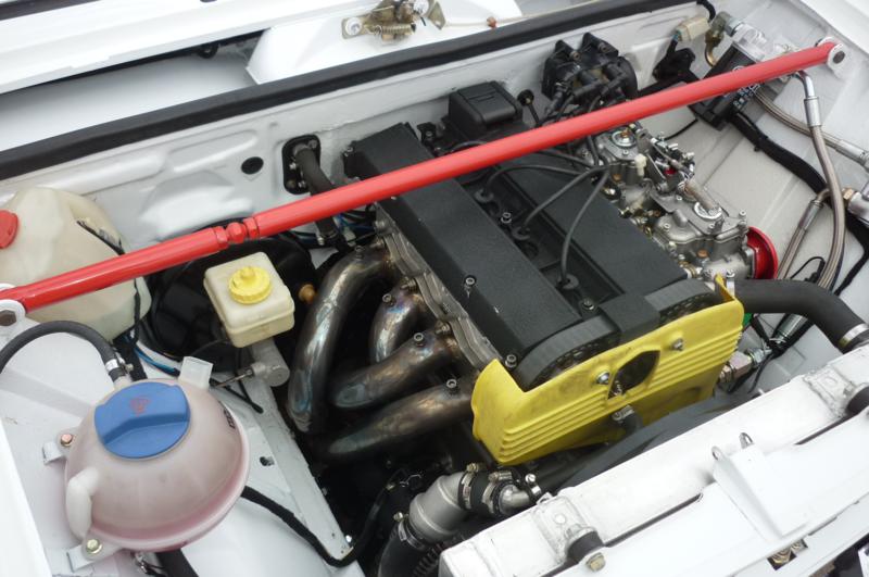

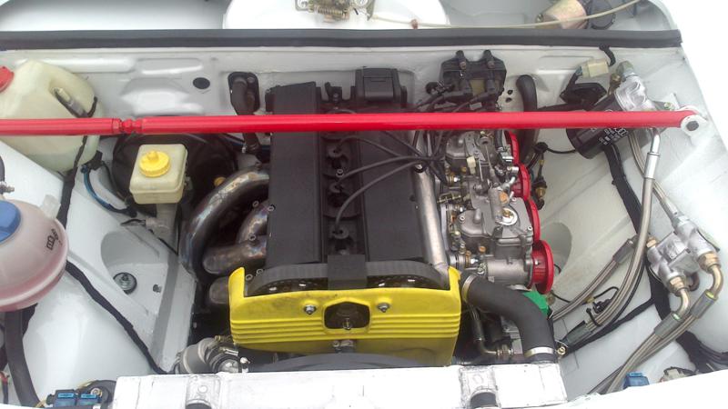

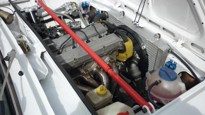

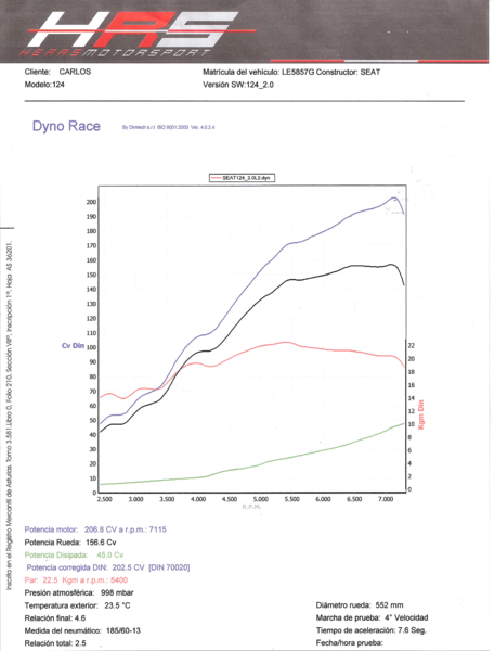

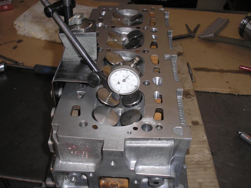

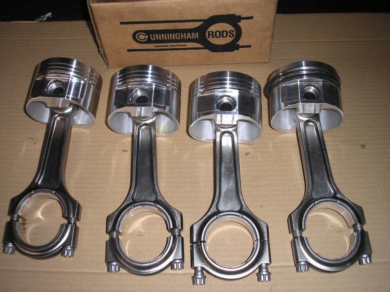

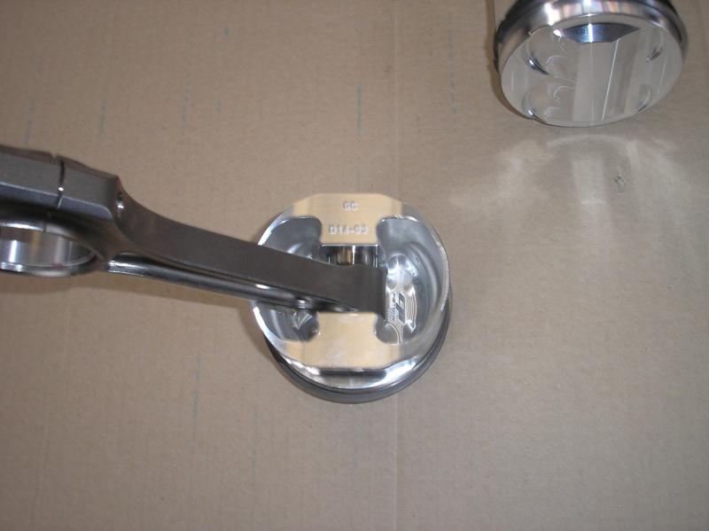

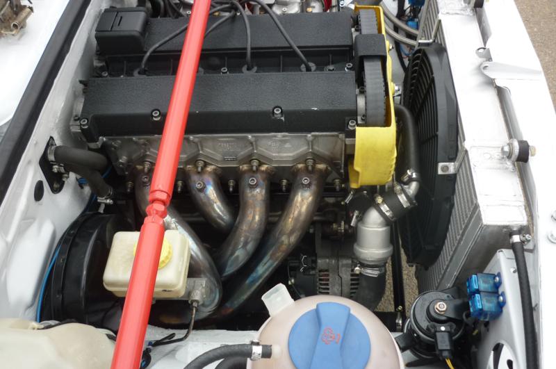

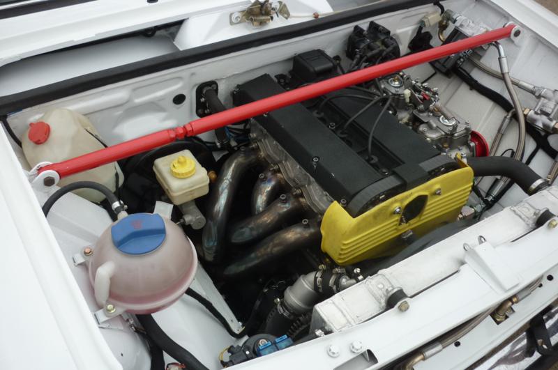

Estrategia motor 16v
Breve introducción.
Uno de los factores fundamentales en el rendimiento del motor es su respiración.
El llenado de cilindros es altamente complejo dada la resistencia que ofrece los distintos elementos implicados en el sistema de admisión al mover el fluido.
La estrategia de un multiválvulas se centra, entre otras, en posibilitar mayor paso de fluido al cilindro por el incremento de una segunda válvula en este caso.
No es mi intención entrar en temas técnicos y teóricos, relación volumétrica, mecánica de fluidos, ondas de presión, distribución variable, admisión variable, etc.
La física aplicada al motor de combustión interna se debate en el foro de Guy Croft con gran acierto por su parte.
Todos hemos sentido la necesidad de potenciar nuestros motores en algún momento, y una de las posibilidades con resultados excelentes es la transformación de un 8v en 16v.
Por desgracia las culatas Abarth 16v fabricadas desde 1975 son escasas y con un elevado coste.
Esta opción basada en la implementación de culatas Fiat/Lancia a nuestros motores 1800/2000 nos permite disfrutar de una potencia extra, con un coste razonable, antes limitada por culatas 8v.
El flujo de estas culatas (puerto de admisión y escape) es contrario al flujo de nuestros motores.
Es factible el montaje “tipo origen” de la culata en nuestros bloques de motor, estructuralmente no ofrece ningún problema en su acoplamiento.
Más allá de un problema estético, el problema reside en el flujo invertido que nos obliga a realizar una seria modificación en la salida de gases de escape, harto complicado por la falta de espacio a la hora de configurar el colector de escape y darle continuidad lógica a lo largo del vehículo. No olvidemos que la configuración del colector de escape en motores de competición es fundamental a la hora acompasar todas las trasformaciones técnicas.
Finalmente la estrategia consiste en girar la culata 180° manteniendo el flujo de la culata en el estado original del vehículo.
El desarrollo de este proyecto está sobradamente estudiado para garantizar el éxito hasta en condiciones extremas de potencia.

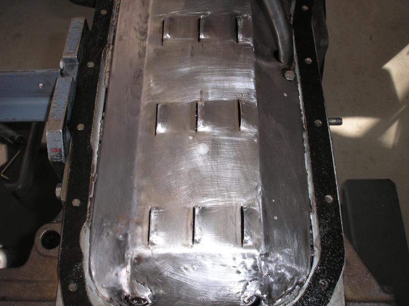

La modificación del sistema de engrase permite llegar a los puntos de fricción con elevadas cargas sin caídas de presión, manteniendo de esta manera un compromiso de lubricación y refrigeración en zonas comprometidas y además expuestas a mayores cargas de presión por muelles de válvulas y elevadas alzadas de árboles de levas.
El sistema de refrigeración está basado en la transversalidad del fluido a través de toda la culata, proporcionando una refrigeración simétrica en todos los puntos de la misma garantizando la eliminación de puntos calientes en las cámaras de combustión y asegurando en todas las cámaras el mismo frente de llama y velocidad de la misma, minimizando detonación y autoencendido.
Por otro lado la conversión presenta una disposición de elementos acordes a la disciplina de la sencillez y el buen gusto en su presentación.
Gracias al compromiso y participación adquirida con mi gran amigo Guy Croft en este proyecto, así como los productos exclusivos que ofrece para la potenciación del motor, se ofrece un producto terminado y acabado, garantizado para las mayores exigencias del mundo de la competición.
- P1020953.jpg (95.11 KiB) Viewed 168084 times
GC_116
Re: NEW SOLE AGENT for GCRE - Agente de GC en España/Portugal
Execellent, Carlos
truly excellent...
so much good information in those pictures.
A MODEL of a good installation.
Thanks and well-done,
truly excellent...

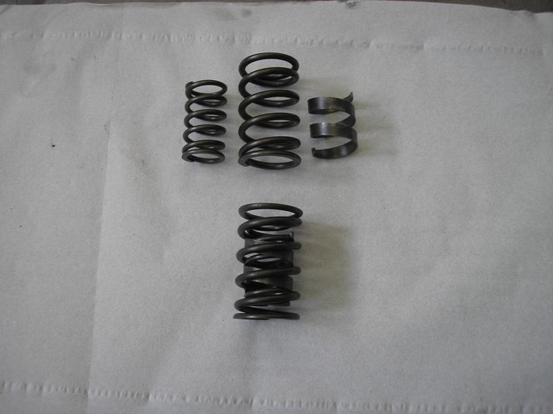

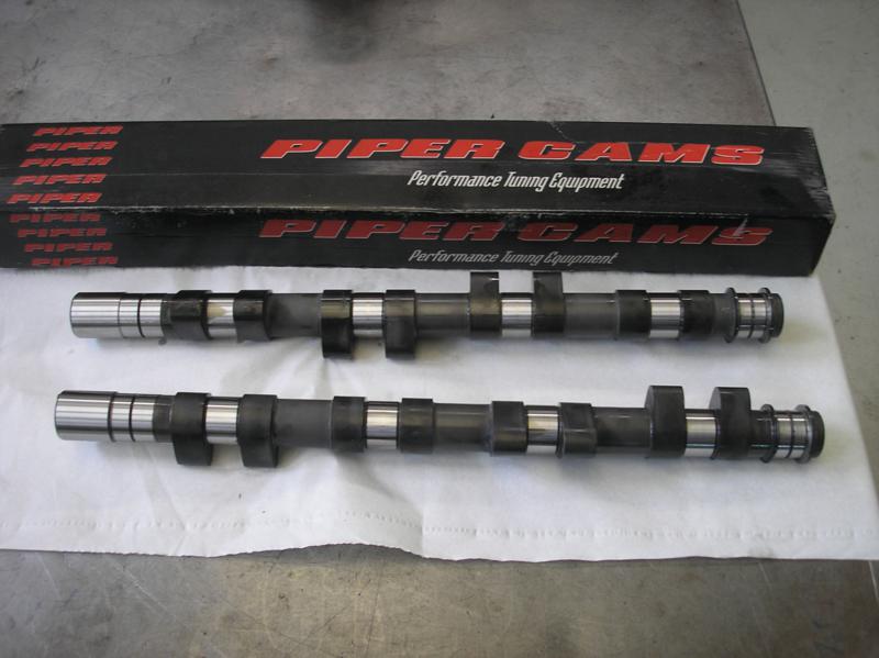

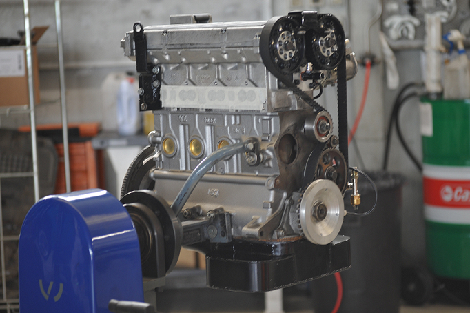

Fotos montaje y componentes
Algunas fotos de mi motor en la fase de montaje y sus componentes. Pistones CP desarrollo GC, árboles de levas Piper Cams desarrollo GC, muelles de válvula desarrollo exclusivo GC, Bielas Cunningham distribuidor exclusivo GC.
Hi Carlos,
excelentes beneficios de su motor!!!
Se puede decir más acerca de la configuración del motor? Elevación de la válvula, relación de compresión, el tamaño del carburador?
Muchas gracias
Daniel

A new job near-finished at GCRE..
This is a Carlos - GC project - a famous "180 degree reversed" FIA legal 16v cylinder head for Spain client Jose Alvarez..
the photos today at GCRE show head after valve seat machining to GC design and head machined -1mm! Some final work to do but near-finished.
The head has been modified to accept GC high lift steel billet cams, fully deburred outside and INSIDE, fully gasflowed by GC - to a PROVEN regime developed by me with a Superflow flowbench ....
Also my final machining of the GC M16 manifold that Jose will use on his 2 liter tarmac rally engine built by Carlos - with GC race pistons and rods and cams!
Photos show two other GC prepped cylinder heads - a 16v conversion fitted with usual 'non-Carlos' orientation (!) and a 45/40mm big valve GC NHRA spec 8v one....
